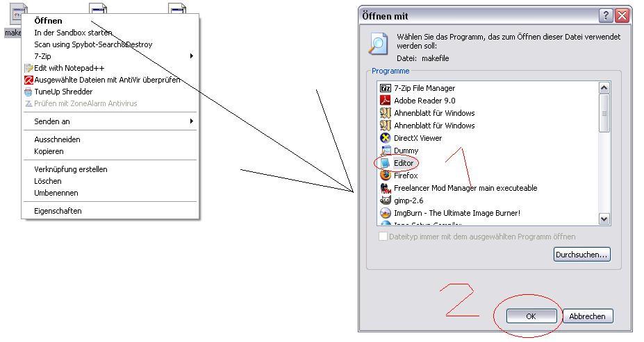

    04.06.2009
    49
    sdfsdf
    (Rechtsklick)
    Miniaturansichten angehängter Grafiken Miniaturansichten angehängter Grafiken tut.jpg
    04.06.2009
    49
    Hast dus jetzt?
