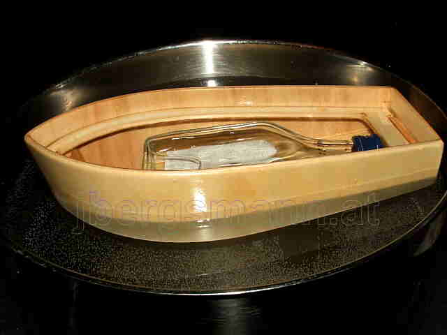

    bei meinem Boot ist der erste Durchgang der Epoxi Beschichtung fertig. Erst jetzt kann ich meine Gewichsts- und Auftriebsberechnungen überprüfen:
    Jetzt weiss ich, wo der Wasserspiegel liegt, und kann Ruder- und Antriebseinheit einbauen.

    Schnuckliges Bötchen!
    Ist das etwa ne Buddel Rum im Rumpf?
