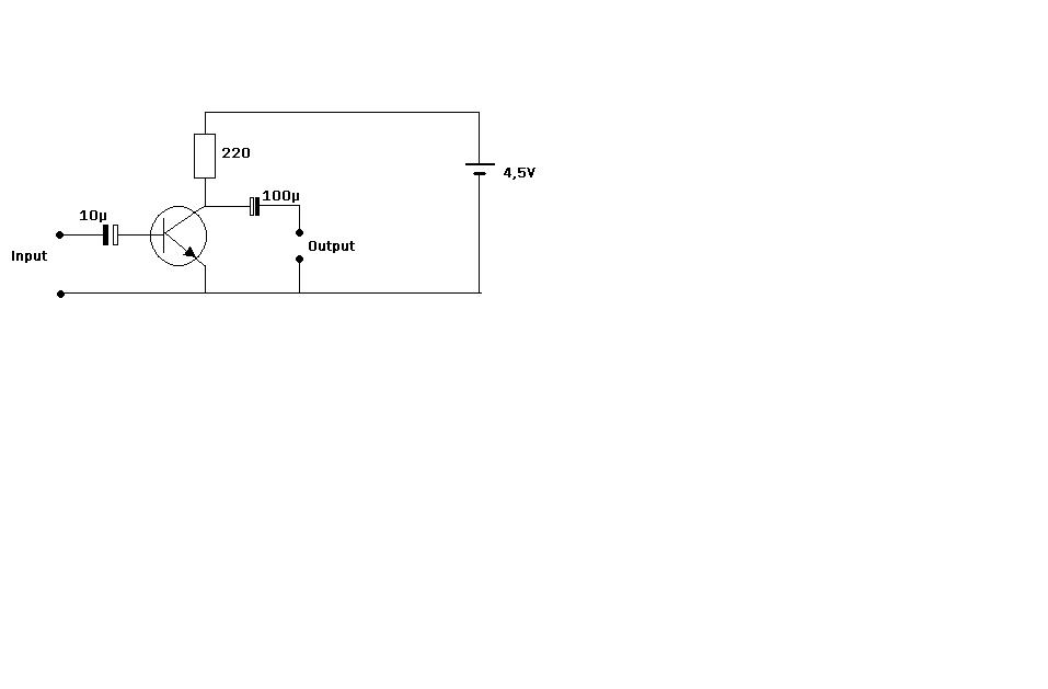

    Guten Morgen,
    mit einem 8 Ohm Lautsprecher dran, wird das nicht so gut gehen.. Da würde ich mir eine Schaltung für eine Lautsprecherendstufe raussuchen.
    Aber testen kannst du einmal das folgende. Bitte berichte über die Ergebnisse.
             | | 220           | +4.5
             | |              ___
              |   100µ         -
       10µ   /  +  - | / |     |
    0--||---K       | |  |     |
    0---------+------+---------+
    Wenn du am Eingang aber zusätzlich eine Gleichspannung liegen hast, musst du dort den Elko umdrehen.

    ich habe deine Schaltung nochmal in Paint gezeichnet, weil ich einges bei dir nicht sogut erkannt habe. Also soll ich jetzt die Schaltung (https://www.roboternetz.de/phpBB2/al...hp?pic_id=2356) einfach mal aufbauen?
    V-ROBOT
  3. #23
    schöne Schaltung halt du gemalt. Gefällt mit besser als meine und ist richtig.
    Sorry, deine Frage habe ich jetzt nicht verstanden.

    habs getestet geht nich...kein einziger ton
  5. #25
    Hi v!
    Ich habs natürlich auch getestet, da gings. Es ist nicht viel zu hören, aber immerhin.
    Das wird schon.
    1.) Messe mal alle Spannungen und schreib sie in den Schaltplan. Wirklich alle Spannungen an allen Punkten der Schaltung gegen - Batterie messen.
    2.) Nassen Zeigefinger an die Basis und mit dem anderen nassen Zeigefinger mehrfach an + Batterie tippen. Da müsste ein Klopfen im LS zu hören sein. Probiers und berichte.
    3.) 100k Widerstand von Basis nach + Batterie.

    Bei der Schaltung fehlt noch ein Widerstand um einen Basisstrom im Arbeitspunkt einzuprägen.
    Dazu muß noch ein Widerstand von Plus der Spannungsquelle auf die Basis des Transistor so um die 75K bei 4,5V Spannungsversorgung
    hast du eine andere Spannungsversorgung dann bitte mitteilen.
    Gruß Daniel
    PS gib nochmal genau den Transisortyp an den du verwendest je nachdem ob a,b oder c typ hast du unterschiedliche Stromverstärkungen
    und danach richtet sich der Collector Widerstand
    sorry hat ja mein Vorgänger schon gepostet

    1.: Das ist ein schlechter Rat, den du erteilst. Da könntest du gleich sagen: schliess die Batterie ab und gebe sie zu Entsorgung. Ganz schlecht dimensioniert!
    2.: Der Widerstand fehlt nicht, sondern es wurde auf Anfragen des Threaderöffners versucht, den Transistor im Schaltbetrieb zu betreiben. Er wusste ja nicht, wie gross seine Eingangsspannung ist.
    3.: Der Basiswiderstand wurde schon besprochen.
    4.: Es wurde auch schon eine vernünftigere Dimensionierung besprochen.

    Kann dir nicht folgen ... 60uA Basistrom sind nicht zuviel
  9. #29
    wie kommst du da drauf, dass das nicht zu viel wäre?
  10. #30
    01.12.2005
    @FFM
    49
    408
    schaust du hier bei Aufgabe 1
    Diagramm zum Arbeitspunkt
    http://www.kolb-net.de/physik/transi...beitspunkt.pdf
    Gruß Daniel
