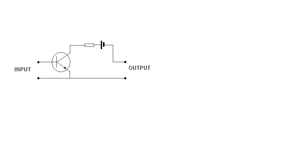

    hab mal ne skizze gemacht kann man das so akzeptieren oda kommt da dann gar kein geräusch mehr https://www.roboternetz.de/phpBB2/al...hp?pic_id=2355
    Hallo V,
    das Projektziel ist gut verständlich, ich brauch auch oft ein lauteres Signal zum Aufstehen.
    So etwas nichtlinear ohne viel Widerstände aufzubauen ist auch sinnvoll.
    Was hast du über Transistor Grundschaltungen herausgefunden?
    EDIT: Hoppala, dein Posting mit der Schaltung hab ich erst noch nicht angezeigt bekommen. Ich sehen, du hast was rausgefunden. Da schreib ich gleich mehr dazu.
    Gegen das Löchern ist auch nichts einzuwenden, wenn der betreffende selbst aktiv wird und beispielsweise so eine Schaltung raussucht.
