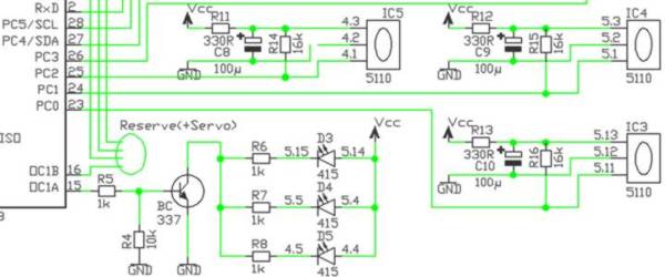

    Und was tun, wenn man doch mehr Strom braucht? Dann macht man etwa so eine Konstruktion (Siehe Port OC1A/Pin 15):
    ................Bild hier

    Hehe,
    der Link zum Datenblatt hätte mir auch schon gereicht, also danke dafür
    Echt spitzen Erklärung hier, falls nochwas ist meld ich mich auf jedenfall nochmal, also danke nochmal.
