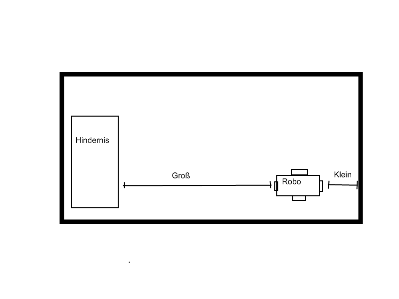

    Hier ist eine Skizze:
    Das Hindernis kann aber auch auf der rechten Seite stehen und daher muss der Robo i-wie rausfinden welcher Ultraschall die Wand sieht und welcher das Hindernis.
    @Richard: Momentan muss er nicht vorwärtsfahren, später kriegt er evtl. Omniwheels.
    Edit: Die Hindernisse kommen daher, dass die Hindernisse auch robos sind und sich mit Omniwheel bewegen können. Unser Robo soll das später auch machen aber immer wieder die ausgangsposition finden, trotz hindernissen im US. Bild hier

    Da der Bereich klar ist, sollten beide Sensoren einen Abstand von
    60 cm - 1/2 Botbreite ausgeben, zeigt eine Seite weniger an ist ein
    Hindernis vorhanden. Zeigt eine Seite mehr als 60cm - 1/2 Botbreite an,
    befindet sich der Bot nicht mehr in der Mitte.
    Mit einem Timer IRQ kann man die Abfrage der Sensoren z.B. alle
    100 ms in einer ISR machen und die ermittelten Werte dann in der
    Hauptroutine auswerten.
    Das dürfte nicht allzu schwer sein, ob jetzt US oder IR Sensoren
    besser geeignet sind? Ich habe beide nicht im Einsatz schaut doch
    mal ins RN Wissen, da sind sicher Beispiele zu finden. Ich würde
    aber eher zu IR greifen, wenn US Reflektiert (Echo) und vom "falschen"
    Empfänger aufgefangen wird.....ansonsten halt etwas zwischen den
    Abfrage Links/Rechts warten.
    Gruß Richard
    Aber wie mache ich es, dass der Robo wieder in die Mitte findet? Weil wenn ich den größeren abfrage funzt es ja nicht.
    Wieso nicht?
    Der Robo muß doch nur wieder soweit fahren, bis der Sensor wieder von >60cm bis =60cm mißt.

    Solange ein Hindernis im Messbereich ist, kann das festgestellt werden, man weiss aber nicht auf welcher Seite das Hindernis ist. Die Mitte kann also nicht eindeutig gefunden werden. In dem Moment, wo kein Hindernis da ist, kann die Mitte gefunden werden. Ab dann ist die Strategie eigentlich klar: nicht mehr bewegen!

    Skizze:
    Wenn ich jetzt den linken (größeren) abfrage steht er ja zu weit rechts.

    Vielleicht reicht es dann, wenn man sich zusätzlich merkt, in welche Richtung man gefahren ist. Ausgehend davon, daß der Robo beim Einschalten in der Mitte sitzt und noch kein Hindernis da ist.
