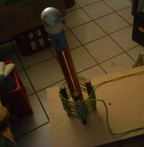

    Kannst Du mal die Spannungsquelle mit dem "Ölbrenntrafo" etwas genauer berücksichtigen.
    Im Schaltbild sieht sie aus wie eine symmetrische potentialfreie Quelle.
    Sie hat sicher einen Hochspnnungsanschluss der nicht gerade mit dem Montageflansch der Primärspule verbunden werden sollte.

    Manf was meinst du genau ????
    kann ja ein foto reinstellen wenn dir das hilft ...

    Was ich "genau" meine ist die nicht bekannte Abweichung von dem Schltbild auf dem alles funktioniert und der praktischen Ausführung.
    Man käme beispielsweise im allgemeinen nicht auf die Idee, eine 10kV Leitung so auszuführen: mit PVC Isolation und Kabelschellen auf Holzbrett (geerdet bzw nicht isoliert).

    ????? wie soll man es sonnst machen ????? auf Plexiglas kleben ??? Holz leitet doch nicht

    Auf solche Stellen sollte man schauen. Ich kann aber nicht sicher sagen, ob es daran liegt.
    Es ist nur erfahrungsgemäß eine leichte Übung den Widerstand der Leitung gegen Masse zu verzehnfachen, durch ein Zehntel der Auflagelänge, üblicherweise wird man bei solchen Spannungen auch Kunststoffstege nehmen. Nötig ist es allenfalls auf der HV Seite.
    Der Zündtrafo gibt sicher eine Wechselspannung aus, die den Primärkondnesator bis zur Zündung der Funkenstrecke aufladen soll. Er kann das mit einer Diode am Ausgang über mehrere Prioden tun, ist eine solche Diode am Ausgang? Zum Ölzünden wird sie nicht wirklich nötig sein.
