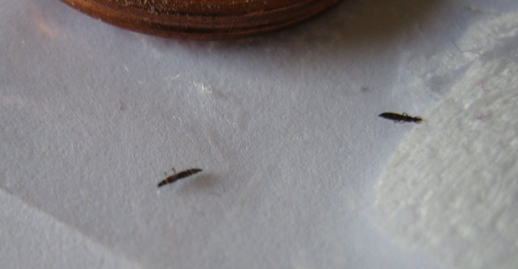

    Seit einigen Monaten quäle ich mich mit vermeintlichen Pixelfehlern in meinem Laptop herum. Nach genauerem Forschen hat das Phänomen aber eine ganz andere Ursache - Gewitterfliegen !
    Es scheint ein doch verbreitertes Problem zu sein, dass so fiese kleine Minitierchen über Öffnungen in ein Laptop klettern und sich wie in meinem Fall dann sogar zwischen Panel und Hintergrundbeleuchtung krabbeln und dort verenden. Man kann sie definitiv nicht herausschütteln oder -blasen....daher...
    ...die harte Methode - LCD-Bildschirm auseinanderfriemeln !
    Habe ich eben gemacht, ging doch einfacher als erwartet...wenn man dann endlich das LCD von der Beleuchtung wegklappen kann, dann sieht man die Dinger schon, kann sie aber auch jetzt nicht einfach wegblasen - sie klebten regelrecht am Glas. Meine Methode - einen sauberen Streifen Tesafilm drübergeklebt und vorsichtig wieder abgezogen, dabei tunlichst auf Sauberkeit achten, sonst hat man dann Klebereste und/oder Staub, was natürlich genauso ärgerlich ist.
    Danach alles wieder zusammengebaut...und siehe da - Bildschirm ist wieder wie neu ! *froi*
    Das sind die Biester :
    (darüber liegt ein 1 Cent-Stück!)

    jo als tip manchmal geht es mit nen Papierstreifen die Dinger herauszuschieben, übrigens gibs wegen den fichern auch nen nettes urteile das das nen Garantiefall ist wen der Hersteller es nicht Schaft das zu verhindern weil des ein schon seit Ewigkeiten bekanntes Problem ist.

    Ich hab' mal Video gesehen, von Pixelfehlern die sich bewegen. Das waren natürlich auch diese Fliegen.
    In meinem Acer Notebook ist ein Haar ins Display geraten, und zwar schon weniger Wochen nach dem Kauf. Garantie hatten die Leute höflich abgelehnt - was mich dann wiederum weniger höflich gemacht hat. Erst sah man nur wenige Millimeter Haar am unteren Rand, inzwischen (4 Jahre später) ist das Haar in voller Länge (5cm) mitten im Bild. Wenn ich Glück habe, wandert das Haar nach oben heraus, bevor ich den Laptop weg werfe. Dann ist er quasi wieder wie neu.

    Das sieht ganz einfach genau so aus, als ob das Haar auf der Oberfläche kleben würde. Aber es befindet sich im Innern des Display, manchmal wackelt es sogar ein bisschen. Und es wandert langsam nach oben.
