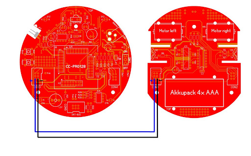

    Hast du nur das Kabel entfernt, oder auch die beiden Pins GND und VCC zwischen Con1 und Con3 verbunden? (Falls sie nicht verbunden sind hat die Motorplatine keinen Saft und bleibt logischerweise stehen.)
    Durch diesen Test könnte man ausschließen, dass es etwas mit der Verbindung zur C-Control zu tun hat.
    Fährt der Bot noch immer Pirouetten liegts an der Motorplatine, bleibt er stehen, solltest du die Hauptplatine mal genauer untersuchen.

    Ich habe natürlich nur das kabel entfernt:/ wie soll ich die beiden pins verbinen?
    Danke für die vielen antworten
    Marius

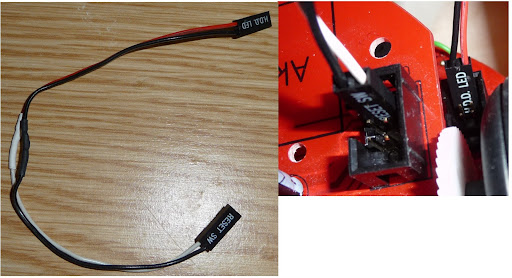

    Hmm, also am einfachsten gehts wenn man einen alten PC zum Ausschlachten zuhause stehen hat. Für andere Zwecke hab ich das schon mal gebastelt (siehe Bild).
