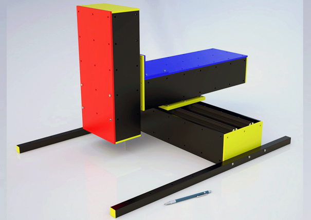

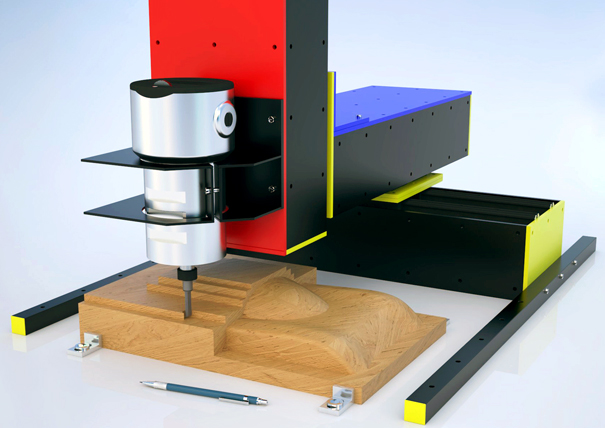

    Naja,
    also mich haut das nicht gerade vom Hocker...
    Man sieht sofort, daß der Entwurf nicht aus der Feder eines Maschinenbauers stammt, ich würde sogar so weit gehen zu behaupten daß der "Designer" noch nie etwas gebaut hat was einer CNC Fräse auch nur ähnelt. Und mit einer derartigen Konstruktion Holz fräsen zu wollen halte ich für reichlich optimistisch (naja, ok... Balsa könnte klappen).
    Die Idee, die Achsen in verschiedenen Konfigurationen aufeinander schrauben zu können, ist auf den ersten Blick zwar ganz nett, aber ehrlichgesagt wüsste ich nicht wozu sowas in 99,9% der Fälle gut sein soll.

    Nun ja - noch nie was mit CNC zu tun gehabt...dann schaue Dir mal den "Künstler" an :
    http://www.yankodesign.com/search/%22Nick+Santillan%22

    Hi
    Da sitzt beweglich auf beweglich auf beweglich, könnte mir vorstellen das es je nach Größe instabil werden könnte.
