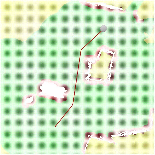

    Du hast ja eine Navigationsaufgabe, das wäre noch ein mögliches Stichwort. Dann kommt z.B. das hier raus:
    ................Bild hier
    ................Tread von hacker ist im Bild verlinkt.
