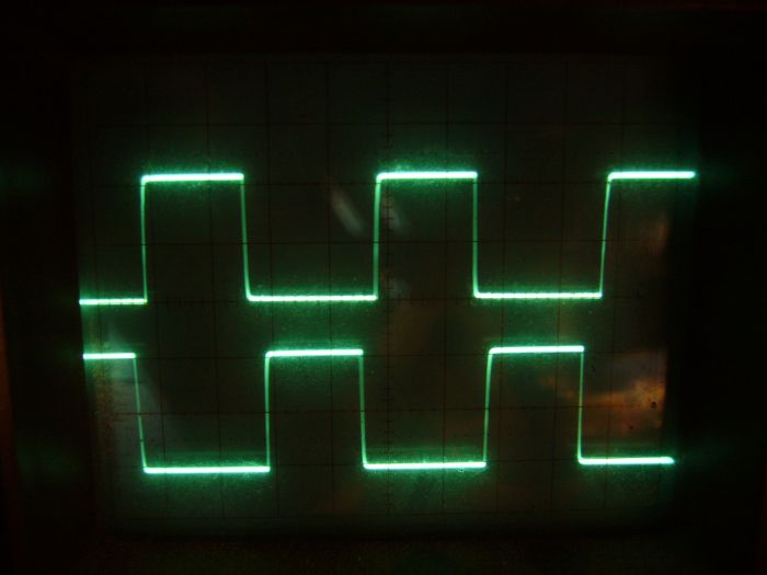

    Ok,verstehe aber so ganz überzeugt bin ich noch nicht.Ich habe nun selber mal eine Standartschaltung mit einem PWM Controller ,dem SG3525 aufgebaut und dessen Ausgangssignal fotografiert.Zum Vergleich die des Mega8 mit compare /up/down wie von euch mehrfach vorgeschlagen.Auch habe ich versucht das die Hi Phasen etwa gleich groß sind.Die Totzeit des SG3525 ist auf seine kleinstmögliche Einstellung von etwa 4µs (0,5µs Abfall/3,5µs Anstieg) durch direktes Verbinden von Pin7 mit Pin5 eingestellt und somit im Foto kaum bis gar nicht sichtbar. Also schlagt mich tot aber irgendwie siehts doch anders aus........
    Mega8
    SG3525
    viele Grüße

    Eventuell kannst du die Pulse ja mit einem Schmitttrigger "schöner" machen. Dann dürften die eigentlich so aussehen wie beim Mega.
    Ich werde das Gefühl nicht los, das deine Anforderungen sich nicht mit dem decken, was die Mehrheit hier versteht. Dem nach wäre nämlich dein Oszillogramm mit dem Mega8 die gewünschte Lösung.
    Du solltest noch mal exakt beschreiben, was du eigentlich möchtest. Am besten mit selbst erstellter, und somit 100% den Sachverhalt darstellender Skizze.

    Vielleicht sinds 2 PWM-Signale mit gleichem Tastverhältnis, aber eins um 180° phasenverschoben?
    24.09.2007
    20
    Genau so ist es! Nur wie kann man das in Bascom realisieren?
