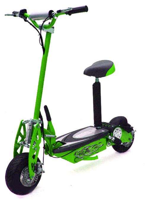

    ich spiele schon seit nem Jahr mit dem Gedanken einen Elektro-Roller zu bauen - die Stehversion und nicht die Strassenversion - und würde das ganze gerne von meinem PDA aus regeln.
    Es soll in etwa so ein Teil werden - nur ohne Sitz:
    http://www.hifiblowout.de/Auktionsbi...NG-1000GN1.jpg
