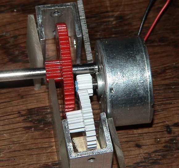

    Ich möchte es auch noch mal mit dieser Veriante probieren:
    Bild hier   click for big
    Das untere Zahnrad wird im unteren 11,5mm U-Profil gelagert. Die Achse braucht keine Messinglagerung mehr, da sich das Zahnrad auf der Achse drehen kann. Der Motor wird an der rechten GFK Platte festgeschraubt und die Radachse mit dem roten Zahnrad mit Messinghülsen in der linken und rechten GFK Platte, die von den beiden U-Profilen auf Abstand gehalten wird, gelagert.
    Könnte sich von den Maßen gerade so ausgehen - eventuell was vom roten Zahnrad abschnibbeln. Gedanke ist noch recht frisch und ich weis noch nicht, ob ich das dann auch gut eingestellt bekomme und die Motorbefestigungsschrauben auch erreiche

    Ich glaube ich erkenne das Aufpolstern der Motorwelle mit Silikonschlauch.
    Den Motor kann man auch auf ein Flaschblech schrauben *) und dann bequem von außen auf das Getriebeblech setzen.
    *) Oder auf einem Stück Weißblech mit drei Lötpnkten befestigen. Man soll Motoren nicht erhitzen, aber das Eisenblech des Motorgehäuses ist gut lötbar und gut und sehr schnell lokal zu erhitzen. Ein Keksdosenweißblech als Flansch ist noch schneller warm und wieder kalt.

    Danke für die Tipps Manf! An Flansche hatte ich im Augenblick gar nicht gedacht. Erweitert die Möglichkeiten enorm und ich hätte auch nicht versucht am Motorgehäuse zu löten.
    Fast, ist aber kein Silikonschlauch sondern die Isolierung einer 230V Installationskabelader. Stammt aus der Zeit, in der ich noch keine Motorritzel von Opitec aus dem Technikzubehör hatte. Das Ritzel selbst stammt von einem Doppelzahnrad, 3mm Bohrung, mit Teppichmesser abgetrennt.
    Die neue Getriebevariante verringert leider die Bodenfreiheit, ist aber, wenn es denn paßt, mit weniger Aufwand herzustellen . Bodenfreiheit wird auf ca. 0,5cm sinken , dafür die Spurbreite aber um 1cm geringer werden . Werd es also wirklich angehen - wenn ich wieder genug Kraft und Geduld gesammelt habe um solch eine, für mich diffizile Arbeit anzugehen

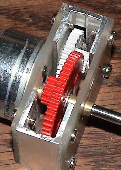

    Zwischenstand:
    Mit Geduld und Sekundenkleber hab ich jetzt mal die letzte Idee umgesetzt.
    Weil der Abstand der Radachse zur Motorwelle im Entwurf (s.weiter o.) doch etwas knapp war, ist die Radachse nun um 45 Grad nach links oben gegenüber der Linie Motorwelle - 1. Stufewelle versetzt. Getriebe soll nun waagerecht ins Fahrzeug eingebaut werden. Der Motor ist nicht mehr so "windig" mit auf einer Seite liegenden Schrauben befestigt, sonden mit mittig gegenüberliegenden.
    Auswirkungen:
    Die Motorwelle ist nun nicht mehr senkrecht über der Radachse - ich glaub das kann ich verkraften, da die Abweichung nicht sehr groß ist. Allerdings ist der Getriebekasten mit seinem Gewicht auch mit rübergewandert und bringt es noch mehr aus dem Gleichgewicht .
    Motorwelle bleibt unter Radachse wie beabsichtigt . Bodenfreiheit des zukünftigen Fahrzeugs wird nicht verringert und bleibt bei den ursprünglich geplanten ca 1 cm . Gegenüber der 1. Getriebeversion 0,5cm Tiefe gespart und 1cm in der Gesamthöhe
    Auf Motorflansch konnte ich verzichten, da man mit 'nem Uhrmacherschraubendreher durch schon vorhandene Löcher im großen Zahnrad und einem Montageloch die Motorbefestigungschraube zum Einstellen erreichen kann. Erspart zusätzliche Bastelarbeit Die untere Schraube wird nicht durch das Zahnrad versperrt und auch durch Montageloch erreichbar.
    Schwachstelle ist noch die Lagerung des kleinen Zahnrads. Da ist doch relativ viel Luft zwischen dem Billigzahnrad und 3mm Präzisionswelle - neigt zum Vibrieren. Ich glaub da werd ich das Rad durch ein rotes ersetzen, das fest auf der Welle klemmt und die Welle in Messinghülsen lagern. Erhöht zwar den Aufwand, denke aber das sich das bei dem schnell drehenden kleinen Zahnrad in der ersten Stufe lohnt.
    Sicher bin ich mir auch nicht, ob die Gehäuseschrauben in selbstgeschnittenen M2 Gewinden im 1,5mm Alu ausreichend Festigkeit bieten und sich nicht lockern werden.?
