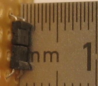

    Ja ja, dieser schicke, kleine, Rennkeks als Tischläufer *ggg*. Vor knapp zehn Jahren gebaut, da sind die Bauteile nicht mehr up to date oder einfach nicht mehr erhältlich.
    Suche weiter Deinen ~315-34 oder nimm stattdessen den SFH9202 - soweit ich weiß, gibts den beim groß-Ceh immer noch. Ist von der Größe und den technischen Daten gut vergleichbar. Er hat halt sechs statt vier Beinchen. Ich habe mit Rv 330 für die LED und RL 10k gute Ergebnisse bekommen. Der RL lässt sich sogar bis auf 1k verringern, dann hatte ich einen brauchbaren Spannungsverlauf zwischen fast 0 mm und 10 mm bekommen. Bevor ich dieses Teilchen bei mir hatte, gings aber auch mit einem Umbau einer Gabellichtschranke (GP1S093HCZ von CSD); Fingerspitzengefühl, Laubsäge, Geduld - und gleich stimmt Größenordnung und Funktion:
    ............Bild hier
    ............Das war mal diese Gabellichtschranke.
    Dann mal viel Erfolg beim Einkaufen und verbauen.
