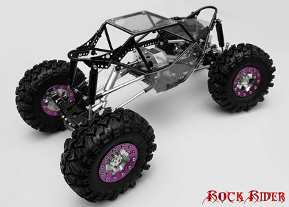

    Ich hatte ein extrem geländegängiges Chassis mit vier Bosch Getriebemotoren und Traktorreifen vom blauen Claus (160x50mm) die es leider nicht mehr gibt. Die Felgen hatte ich selber gedreht und Fahrradventile mit eingebaut. Die Räder waren zusammen mit dem Getriebemotor einzeln an Schwingarmen aufgehängt. Diese Schwingarme waren dann an einen Chassis federnd befestigt.
    Das ganze war im Prinzip ein Crawler ähnlich diesem
    http://www.rc-modellbau-blog.de/wp-c...wler-kit-2.jpg
    nur das ich halt an jedem Rad einen eigenen Motor hatte.
    Die verwendeten Motore von Bosch waren AHP12V drehen bei 12V mit 60rpm und ziehen dann 2,8A bei 1nm Drehmoment an der Welle.
    Das ganze Gefährt wog komplett ca. 15kg und bewältigte Steigungen von 45° ohne zu murren. Die Bodenfreiheit lag bei ca. 12cm.
    Leider ist dieses Teil gestohlen worden.
    Quint Essenz: Wenn Du 10kg Fertigmasse planst und nicht allzuhohe Ansprüche an Steigfähigkeit stelltst solltest Du mit den von Dir angedachten Motoren hinkommen.
