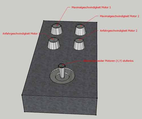

- beide Motoren müssen stufenlos über die x- und y- Achse eines Joysticks steuerbar sein. Hier stelle ich mir so einen kleinen Playstation- Stick wie man ihn bei Conrad bekommt vor.
- Die Eigentliche Schwierigkeit beginnt hier: Es sollten sich 4 Potentiometer (2 pro Motor) auf dem Steuerpult befinden:
1. Jeweils einer für die maximale Taktung bei vollem Joystickausschlag (MAX-SPEED)
2. und jeweils einer für die lineare RAMPE (mit dieser Funktion wird es kinderleicht, die Kamera per Joystick zu bedienen, da starke Irritationen in der Bewegung des Joysticks durch die eingestellte Rampe getilgt werden. Dies ist besonders wichtig, da man ja nicht nur die Kamera in x- u. y-Richtung, sondern auch den Kranen selbst in x- u. y-Richtung zu kontrollieren hat.
