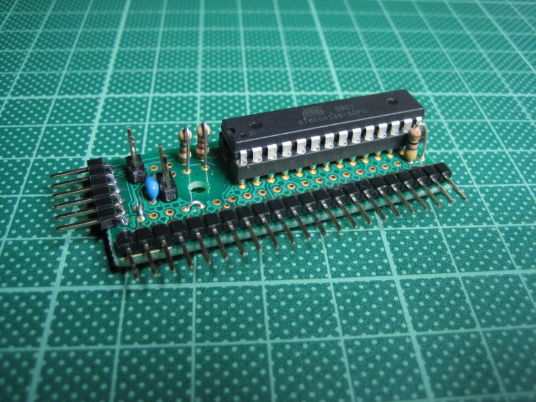

    Für wirklich sehr kleine Aufgaben habe ich für mich und einen Kumpel, der sich auf Modelldiorahmenbau spezialisiert hat, eine kleine Platine für die 28poligen Atmegas (Atmega8, 168, o.ä.) gebaut.
    Ohne viel Schnickschnack, und nur ein paar ausgewählte (11) Portpins sind herausgeführt.
    Man kann die Platine auch steckbar auf Entwickungsboards benutzen, oder selber dort Stecker-/Buchsenkombinationen anschliessen.
    Programmiert wird dann bequem per Bascom über Bootloader und einem USB/TTL-Wandler (5V/3,3V)
    Die Forderung von meinem Kumpel war - "ich bin zu dusselig zum Löten, es muss schlussendlich für mich Alles steckbar sein" und ohne große Investition in einen USB-ISP, da er nur noch einen Laptop ohne weitere Schnittstellen hat.
    ...für seine/unsere Zwecke bestens geeigneten, mal eben irgendwo ein bisschen Lärm oder Licht zu erzeugen....
    Die Platinen habe ich wieder bei Bilex fertigen lassen, bei unserer Abnahmemenge etwa 2,80 Euro/Stück.
