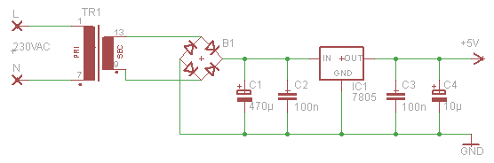

    du kannst entweder ein kleines Netzteil selber bauen, ähnlich http://www.mikrocontroller.net/wikif...21/Trafont.gif
    oder ein Steckernetzteil zu kaufen.

    edit: Der zweite Teil deiner verlinken Grafik kommt mir bekannt vor, mit dem 7805 hab ich auch immer die Grundspannung für meine Atmegas bereitgestellt. Direkt an die Steckdose kommen einfach große Transformator-Spulen und dieses Dioden-"Viereck" ist dann für AC->DC, oder wie??
