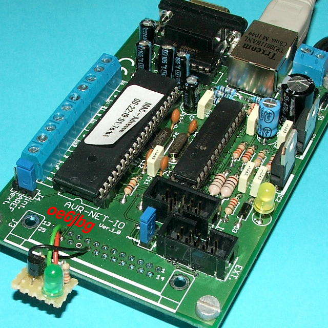

    nachdem ich mich schon seit einiger Zeit in die Mikrokontroller Technik einarbeite möchte ich hier ein Projektchen vorstellen. Es ist klein, einfach, aber von der Anwendung her, finde ich es faszinierend.
    Auf dem Bildschirm vom Mobiltelefon habe ich ein Schaltbrett, und wenn ich dort einen Schalter anklickse, wird bei mir zu Hause ein Verbraucher, beispielsweise eine Lampe eingeschaltet und eventuell auch wieder übers Handy ausgeschaltet.
    Dazu brauche ich keine neue App auf dem Telefon, sondern ich mache das mit dem Browser.

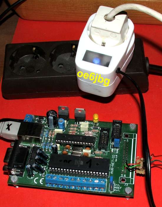

    Den Verbraucher schalte ich über ein Relais mit dem NETIO, das ist eine Mikrokontroller Platine mit Ethernet Anschluss und einigen digitalen Ein- und Ausgängen. Das NETIO gibt es als Bausatz und ist schnell und einfach zusammengebraten.
    Bild hier   Bild hier

    Nachdem das System bereits zufrieden stellend funktioniert, habe ich ein 5 V Relais in das Gehäuse eines Steckdosenschalters eingebaut. Damit können 230 V Verbraucher mit bis zu 5 A geschaltet werden.
    Im Gehäuse ist Platz, um Schutzmassnahmen wie ausreichende Kriechstromstrecken, räumliche Trennung der Kreise und mindestens doppelte Isolierung ein zu halten. Direkt am Relais ist die Freilaufdiode angeordnet. Gegen Verpolung schützt noch eine Sperrdiode und LED mit Vorwiderstand ist auch mit eingebaut. Der Schalttransistor ist unmittelbar am netio angeschlossen. Im Bild ist ein Funktionsmuster der Schaltstufe zu sehen.

    Bei längeren Tests hat sich herausgestellt, dass die Energieversorgung von Schaltstufe, LEDs und Relais das NETIO überfordert.
    Mit getrenntem Netzteil und Stabilisierung sind die Ausfälle nach längerer Laufzeit beseitigt.
