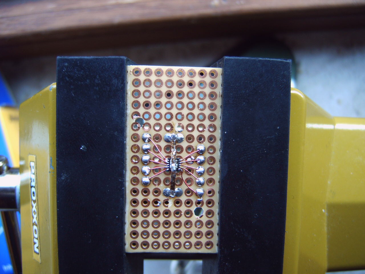

    die Teile halten auf den kleinen Anschlüssen nicht viel Temperatur aus. Mit dem Lötkolben würde ich das nicht machen. Entweder mit Reflow ( ggf. umgebauter Pizzaofen ) oder mit einem Infrarot-Lötsystem ( z.B. IR-860 ). Vielleicht haste ja nen Kumpel, der Dir das löten könnte. Was für ein Hallsensor ist das denn ? Ich habe noch einige kleine Leiterplatten mit dem A1393SEHLT-T von Allegro über. Bild anbei:

    Ich bin kein SMD Spezialist, aber wenn man zuerst Beinchen und Drätchenenden verzinnt und das ganze einzeln kurz und mit Pausen zum Abkühlen macht, dann sollte es problemlos ohne Überhitzen gehen.

    Wie es scheint, gibt es für das Löten solche IC's ja bereits einen Namen "Dead Bug Soldering".
    Hier ein Beispiel, wie es wohl zu gehen scheint.
    http://www.mikrocontroller.net/attac...067/IMGLTC.JPG
    Ich werde mir wohl eine neue Lötspitze kaufen müssen und/oder meinen Kuppel fragen,
    der macht sowas beruflich häufiger (sehe ihn nur selten).
    Gruss R.
