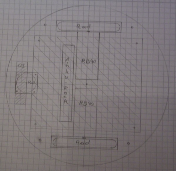

    Wobei ich doch auch große schmale Räder nutzen könnte und dann vorne ein Stützrad wie bei dem K-Alice von K-Team. Wobei dieser nun glaub 2 gefederte "Stütz-"Räder hat. Hier mal ein Bild:
    Miniaturansichten angehängter Grafiken Miniaturansichten angehängter Grafiken i_kalice.jpg

    Wobei ich so durch die Motoren viel Platz verschwende. Ich müsste dann noch gucken, wo ichs Board etc hinpack bzw. wie ichs hochleg.
