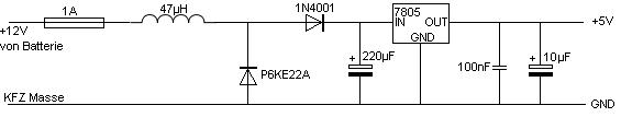

    die Bordspannung kann ziemlich heftige Störungen aufweisen. Bei der Wahl des Spannungsreglers hat man viele Möglichkeiten, wichtig wäre nur,
    dass man den Regler vor den Störungen schützt, z.B. wird das hier so gemacht: http://www.mikrocontroller.net/attac...rgung_KFZ4.JPG - also mit Sicherung, Spule und Spannungsbegrenzerdiode (P6KE...). Dahinter ist "nur" die übliche Außenbeschaltung des Spannungsreglers. Und bitte an ausreichende Kühlung des Reglers denken

    das mit der Bordspannung stimmt schon, kann glaub ich bis zu 14V steigen. Gegen erhöhte Spannung ist, denk ich mal, die Spannungbegrenzerdiode, wann würde dann die Sicherung rausfliegen?
    Bei der Schaltung die du mir vorgeschlagen hast, wird also die Spannung reduziert von 12V auf 5V und gleich gehalten. Wie siehts aber aus mit dem Strom? Laut Messung, beim Laden mit dem KFZ-Ladekabel, waren es ca. 600mA. Gibt es die Schaltung her, oder ist der Strom begrenzt?
    Hat der 7805 noch ein Buchstabe davor, oder irgendwas noch, ich finde keine Daten von ihm?
    Dann noch ne Frage zur Kühlung: Das Problem ist, ich werde ihn unter der Sitzbank montieren müssen, reicht es aus wenn ich einen Kühlkörper dran montiere? Wenn ja wie groß muß der sein?

    also ein "normaler" 7805 sollte 1A schaffen, auch strombegrenzt. Dafür muss man mal ins Datenblatt schauen.
    Wobei man ihn ja dann richtig kühlen muss. Kühlkörper kann man in etwa so berechnen:
    Erst brauchen wir die Verlustleistung des Reglers, die ist etwa (Eingangsspannung-Ausgangsspannung)*Ausgangsstrom
    Also z.B. (12V-5V)*0.6A=4,2W
    Bei den Kühlkörpern ist dann meist der Wärmewiderstand angegeben, in °K/W.
    Hat der z.B. 5°K/W, erwärmt er sich bei 4,2W um 5°K/W*4,2W=21°K.
    Das muss man zur Umgebungstemperatur addieren, 25°C+21°K=46°C hätte der dann ungefähr.
    Dimensioniere es so, dass man sich nicht die Finger dran verbrennen kann (50-60°C max)
    Bei den Zahlenwerten wäre das ok.
    Das ist nur eine vereinfachte Rechnung/Schätzung.

    Den 7805 im TO-220 kann man direkt an Motorradkarosserie anschrauben und als Kühlkörper nutzen (falls sie mit "-" Pol des Akkus verbunden ist), weil der GND Pin mit dem für Kühlkörper vorgesehenen eingeschmolzenen in Kunststoffgehäuse Blech verbunden ist (GND Leitung erspart).
    Falls fürs Laden nötig, lässt sich die Ausgangsspannung erhöhen (siehe mittlere Schaltung auf 22. Seite des o.g. Datenblattes). Dann muss man aber das GND vor der Karosserie isolieren).

    Also die 5V müssten schon reichen, gemessen wurden am Ausgang des KFZ-Ladegerätes 5,15V. Ob aber auch 4,8V reichen weiß ich nicht, kann es nur mal ausprobieren. Wenn ich den L4940V5 benutzen würde, welche Schaltung soll ich nehmen, die die du mir vorgeschlagen hast (die ich als Bild eingefügt habe?), bloß den 7805 ersetzen?
    Das mit dem anschrauben an die Motorradkarosserie wäre ja ein feine Sache, dann braucht man keinen extra Kühlkörper.
    Ja, bloss ohne D1, wegen Spannungsabfal.
