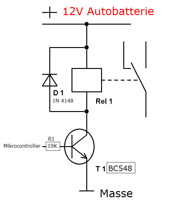

    Generell kannst du jeden Port für die Ansteuerung eines Relais nehmen. Du musst nur gucken wieviel Strom die Relaisspule brauchst und dementsprechend musst du die Transistoren zum Schalten des Relais dimensionieren (ein µC Port liefert nicht genug Strom für die Relais deswegen musst du einen Transistor wählen).
    Im Prinzip sieht die Schaltung für ein Relais so aus:
    http://www.mikrocontroller.net/attac...024/Relais.gif
    Nur das es bei dir keine 12V sondern 9V sind. Und ganz wichtig die Diode nicht vergessen! Weil sonst schaltet das Relais nur 1x, weil nach dem Schalten der Transistor kaputt ist.
    30.10.2003
    5.116
    Wenn du keinen oder nur einen Motor brauchst, kannst du ein Relais auch ganz direkt am Motorausgang (Schraubklemme) anschließen. Die Relaisspannung sollte dann in etwa deiner Netzteilspannung/Batteriespannung entsprechen.
