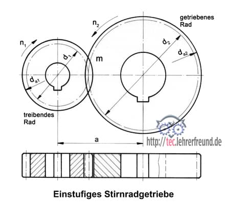

    ...wie gesagt - mit einem Servo und einer kleinen mechanischen Übersetzung bekommst Du auch > 90Grad hin. Bei z.B. 1zu2 halbierst Du zwar die Positionierungsmöglichkeiten, verdoppelst aber den Drehwinkel. Im Beispiel ist das große Rad das Servohorn, das kleine die Kamerahalterung.
