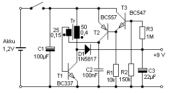

    Die beliebten JouleThief Schaltungen (meist für 3V Leds an 1,2V) lassen sich auch dahingehend modifizieren, dass man aus 2V etwa 5V machen kann. Ich habe das mal gemacht, finde aber grade nichts mehr dazu.
    Vielleicht liesse sich damit etwas anfangen? Das ist von hier: http://www.joretronik.de/Web_NT_Buch...el6_2.html#6.2
    Das hier kennst du? http://www.mikrocontroller.net/artic...te_Schaltungen
    Bei einer Joule-Thief wäre dann wieder eine spezielle Induktivität nötig, oder nicht?
