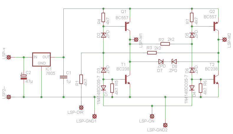

    Nachdem die Entscheidung für komplementäre Emitterschaltungen gefallen ist, und die Betriebsspannung 5V beträgt, müssen die Ansteuerungslevels um ca 5V auseinander gespreizt werden.
    Zener und Avalanche Dioden unter 3V wird es kaum geben, darum bieten sich vorwärts Referenz Dioden an. Je 2 Stk bzv86 2V6 scheinen sinnvoll.
    vohopri
    Die Ansteuerung über einen Basis Vorwiderstand ist natürlich nahe liegend. Nachdem die angesteuerte Halbbrücke ein invertiertes Signal ausgibt, kann von dort über einen zweiten Basis Vorwiderstand die zweite Halbbrücke angesteuert werden. Damit ist die Polwendeschaltung fast perfekt.
    Über einen dritten Widerstand wird noch eine Rückkopplung bewirkt. Dadurch ist die Schaltung bistabil und hat eine recht angenehme Hysterese. Ersteres ermöglicht ein Weiterlaufen bei offenem Eingang und letzteres verhindert Schwingungen bei unzureichender Aussteuerung.
    Ein Enable Eingang zieht beide Basisanschlüsse der 2 npn Transistoren bei Bedarf nach Ground und macht so den Motor stromlos.
    vohopri
    Geändert von vohopri (25.03.2012 um 20:46 Uhr) Grund: Bild eingefügt
    Das Schaltbild der Simulation zeigt den Aufbau der Schaltung.
    Der Motor wird durch R5 dar gestellt, die Vorwärts Referenzdioden durch je 4 Stk 4148er. Ein Schutz gegen Induktionsspannungen ist in der Simulation nicht nötig.
    Die Ergebnisse zeigen gute Werte. Sehr deutlich ist zu sehen, dass im Mittelbereich der Aussteuerung auf dem Drehrichtungseingang der Strom und die Motorspannung auf Null zurück gehen. Es ist auch zu erkennen, dass durch die Rückkopplung der Kippeffekt eintritt und die Kurven eckig werden. In einem weiten Bereich wird Sättigung erreicht.
    vohopri
    die Schaltung wurde ins Eagle gezeichnet und ein Layout für das Steckbrett erstellt.
    Schaut ganz nett aus und die Frage, ob die Schaltung in der Realität ihren Zweck erfüllt ist wirklich interessant.
    Vohopri
