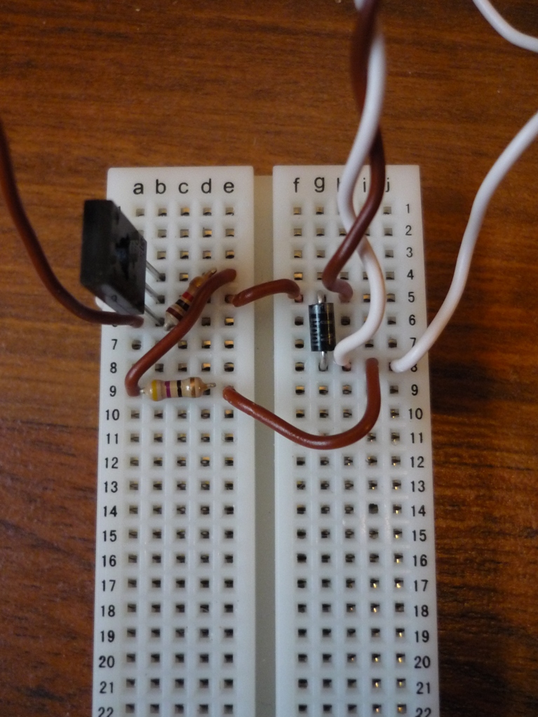

    Schaltpläne entwerfen lernst du mit der Zeit. Mach erst mal Minimalbeschaltung.
    Z.B. fängst du mit Attiny 13 an. Dann wie im datasheet beschrieben: GND auf den Minuspol. VCC auf Pluspol.
    Und am gewünschten Port eine LED mit 500 - 1000 Ohm Vorwiderstand.Hast
    du ein Steckbrett? Also so eine Platine: http://www.mikrocontroller.net/attac...eckplatine.JPG
    Da musst du nix löten und kannst alles 1000 mal probieren, ohne was kaputt zu machen.
