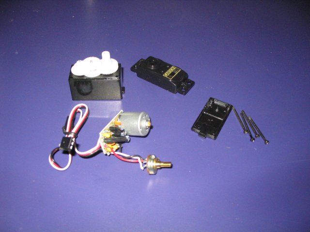

    Das Servo wird von mir als Antrieb für einen Platinenhalter genutzt, muss dafür also lediglich drehen...dafür wurde es auseinandergenommen
    ...und dann die mechanische Begrenzung am Antriebszahnrad entfernt
    ...ebenso wie das Poti und die Steuerplatine, die ab dem Motor mit einem Drehmel gekappt wurde (somit hat man noch einen prima MiniFahrtregler liegen)
    ...noch kurz ein Kabel drangelötet (habe dafür einen 9V-Clip genommen) und danach wieder verschlossen.
