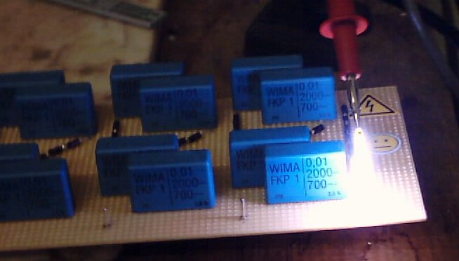

    1.Mit einem Zeientrafo (von kaputten Fernseher) und Zerhacker
    2. Teslaspule

    Nachtrag zu conrad elektronik-hochspannungsgenerator:
    Das teil ist sehr teuer für den inhalt!!!!
    ich hab mal die gussmasse aufgeschlagen und raus kam ein wiederstand, ein transistor, eine rote blink-led, eine spule(Pri: 220V Sec: 2x9V 0,5A) und eine diode.
    Bin gerade dabei den bauplan zu zeichnen.
    Werde ihn dann auch hochladen.
    mfg philipp
