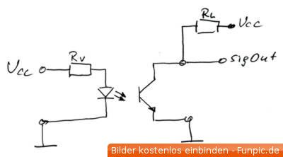

    ich Suche ein zusammenpassendes Paar von Infrarot-LED und Phototransistor, sodass ich die beiden als Lichtschranke mit mindestens 15cm Abstand, nach einer der folgenden Schaltung ähnlichen beitreiben kann:
    http://www.mikrocontroller.net/attac...h_refl_x01.jpg
    Vcc sollte dabei 5V betragen, und Sigout wie ein Schalter an einen µC-Port geschaltet werden können.
    Vielen Dank !

    Suche dir daraus etwas zusammen und dann kannst du immernoch fragen ob das funktionieren würde.
    http://www.reichelt.de/Fotodioden-et...2&GROUPID=3045
    Ratsam wäre es wenn du deine IR-LED mit ca. 38kHz modulierst und als Gegenstück z.B. den:
    http://www.reichelt.de/Fotodioden-et...fototransistor
    nimmst. Der Baustein besitzt einen Frequenzfilter und einen optischen IR-Filter. Dadurch werden Störungen durch nicht IR-Strahlung stark vermindert.
