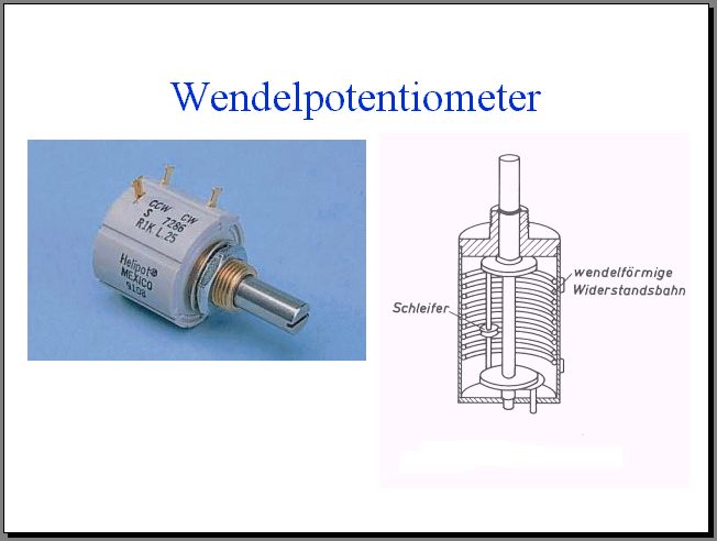

    Es geht auch ohne Getriebe, las Wendelpotentiometer (Helipot).
    http://www.ieap.uni-kiel.de/plasma/a...ronik/f3_3.jpg
    Typischerweise haben Helipots meist 10*360°.
    MfG Peter(TOO)
