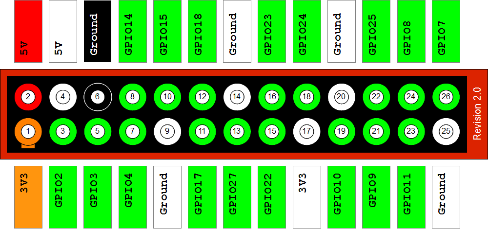

    2.Wenn der Pi bis zur Anmeldung schafft(kommt jetzt nicht so selten vor wie es sich gerade anhört),dann liegt das Problem beim WLAN-Stick. ich will das ganze über eine Remotedesktopverbindung fernsteuern. Das Programm,welches ich ausführen möchte hab ich von hier und die Pinbelegung vom Pi hier. Nun ging der WLAN-Stick nur,wenn die Pins die ich an den Pi anstecken wollte nicht angesteckt waren. Nachdem ich ein kleines bisschen herumgetestet habe hat sich heraus gestellt,dass der GPIO Pin 24 der Übeltäter ist. Immer wenn ich den GPIO Pin 24 anstecke,geht der Stick aus und ich vermute der Saft zu den USB Ports wird abgedreht.

    Hier sind noch paar Bilder wie ich den ganzen Spaß verkabelt habe,das erkennt man wahrscheinlich nicht besonders gut aber ich habe das gemacht was auf der Seite gezeigt wurde. Ich habe alles noch paar Mal neu gesteckt,aber da kam immer das Selbe raus aber für den Fall,dass ich was falsch verkabelt habe.
