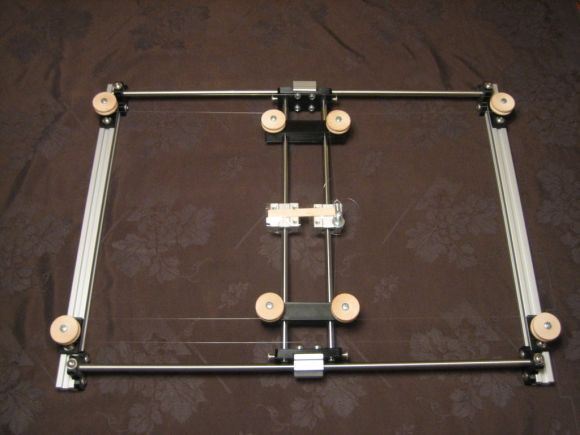

    Ich habe die Tage erfolgreich einen Versuchaufbau für ein Antriebsverfahren eines möglichen neuen 3D-Drucker hinbekommen :
    Das Prinzip nennt sich "h-bot", artverwand ist "xy-core" (googlen). Zwei Motoren steuern dabei über EINEN(!) Antriebsriemen die beiden Verfahrachsen.
    Video dazu:
    Bilder:
    Vorteile:
    - alle 3 Antriebsmotoren (x,y,z) können an einer Seite angebracht werden (einfacherer Aufbau/Verkabelung)
    - gleichmässige Führung an den jeweils beiden Achsenden (kein Verkanten)
    - der gesamte Verfahrbereich ist "frei" (also kein mittiger Antriebsstrang)
    - großer Verfahrbereich möglich
    - kostengünstig
    - nur die Z-Achse wird im Endeffekt höhenverstellt, dadurch muss das Druckobjekt nicht hin-/herbewegt werden
    Möglichkeiten (durch Wechselaufsätze):

    Gefällt mir ziemlich gut was du da vor hast!
    Bremen ist für mich zwar kein Katzensprung, aber falls du das mal als Wochenendworkshop anbietest würde ich definitiv vorbeikommen.
    Über eine gute Doku würde ich mich natürlich auch freuen, sowas wollte ich schon länger bauen

    Zitat Zitat von Andree-HB Beitrag anzeigen
    ... Zwei Motoren steuern dabei über EINEN(!) Antriebsriemen die beiden Verfahrachsen ...
    Das ist ja ein pfiffiges Konzept! Und in bekannt guter Bremer Qualität!
    In den Bildern sind die Antriebs"riemen" ja offensichtlich transparente, flexible Seile (Angelschnüre?? für Hochseefische ??), wie dick? Ø 1,5 mm oder mehr? Werden die noch durch Riemen ersetzt - welche? Wenn diese Transparentseile bleiben - wie elastisch sind die (E-Modul), Werkstoff, woher ? Und - bleiben die Holzröllchen ? Die sehen ja schon nach Endstufe aus.
    Danke für die Antworten.
    54
    2.809
    ...dieser Aufbau ist eine reine Bewegungsstudie - hier wird mit Angelschnur und ungelagerten Holzscheiben gearbeitet, welche nun nicht unbedingt eine ausreichenden Maßhaltigkeit erreichen.
    Das Verfahrkonzept wird so aber möglicherweise umgesetzt, dann natürlich mit Zahnriemen und Umlenkrollen mit Lagern.

    Hallo Andree,
    sehr interessant. Ich frag mich nur grad, wie sagst du deiner Steuerung (wenn es eine "normale" Steuerung ist), daß sie für (z.B.) X synchron 2 Motoren drehen soll und für Y gegeneinander ?
    Gruss
    Harry
    Ich programmiere mit AVRCo
    27.08.2013
    Region Basel
    67
    2.435
    Hallo Harry,
    Da muss man die Algorithmen anpassen.
    Grundsätzlich hat man das Problem jetzt auch schon, wenn man eine Diagonale oder einen Kreis fahren will.
    MfG Peter(TOO)
    Manchmal frage ich mich, wieso meine Generation Geräte ohne Simulation entwickeln konnte?
    15.01.2006
    Raum Augsburg - Ulm
    1.313
    Hi Peter,
    nein so hab ich das nicht gemeint. Wenn du eine "normale" Fräse oder 3D-Drucker hast kannst du X, Y und Z je einem (oder sogar 2) Motor(en) zuordnen. In diesem Fall hast du aber eine Mischbewegung aus 2 Motoren für X und Y. Ich gehe mal davon aus, daß das z.B. mit Mach3 gesteuert wird. Um Diagonale oder Kreise muß man sich da ja nicht kümmern.
    Gruss
    Harry
