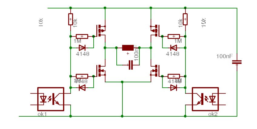

    und Danke für eure Antworten.
    Also so würde es nicht funktionieren?
Hits:	13
Größe:	5,9 KB
    Lt. Datenblatt würde der IRL1004 200W schalten.
    Was würden sich da für Probleme ergeben?
    Vielen Dank
    mfG
    Mario

    Die oberen Mosfets bräuchten eine höhere Spannung als 24V, um durchzusteuern. Außerdem kann es so zum ungewollten Fall kommen, dass beide Transistoren einer Seite gleichzeitig durchschalten -> Kurzschluss -> Mosfets sind einmal gewesen.
    Für sowas sind Mosfettreiber wirkich eine gute Wahl, die nehmen einem viel Arbeit ab und sind jetzt auch nicht wirklich teuer. Gibt da auch welche, die gleich einen Ausgang invertieren, sodass beide Mosfets einer Halbbrücke nie gleichzeitig durchschalten

    Schau dir mal das Gate von Q1 an. Damit er durchschaltet, muß es 5V (oder bei nicht Logic Level FETs 10V) aber nicht mehr als 20V positiver als der Sourceanschluß von Q1 sein. Kann das deine nicht gezeigte Ansteuerung garantieren?
