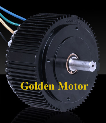

    Wenn man diesen Motor anschaut:
    http://www.goldenmotor.com/HPM5000B%20Motor2.jpg
    Hat der auf der Welle, wie viele andere Motoren auch, eine Nut.
    Wie genau befestige ich nun auf der Welle ein Ritzel?
    Ich habe mir das irgendwie so überlegt: Ritzel (passend auf den Durchmesser der Welle, auch mit Nut) aufschieben, und einen Keil in die nun übereinander stehenden Nuten schieben.
    Aber der könnte dann ja wieder heraus rutschen?!
    Irgendwie ist mir das nicht ganz klar, hat da vielleicht jemand eine gute Erklärung / Übersicht wie das gemacht wird?

    In diese Nut kommt eine Passfeder.
    https://www.google.de/search?q=passf...e=off&tbm=isch
    Das ist schon richtiger Maschinenbau. Die Rohlinge für die Passfeder gibts als Meterware. Die Verbindung ist formschlüssig und zur Übertragung größerer Kräfte geeignet.
