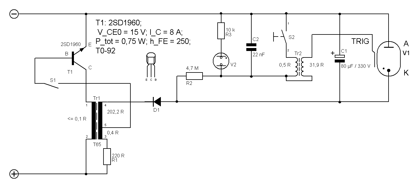

    Beim Blitz wird der Blitzelko über die Blitzlampe entladen! Dabei fliessen Ströme so um die 100A.
    Der Generator muss dann den dicken Elko wieder aufladen.
    Für deine Anwendung wird der Blitzelko gar nicht entladen, es wird nur etwas Energie für den Zündtrafo benötigt.
    Der Wandler ist für deine Anwendung etwas überdimensioniert, das macht aber nichts. Zudem ist da normalerweise auch eine Spannungsbegrenzung vorhanden, der Wandler schaltet ab, wenn der Blitzelko voll ist.
    https://de.wikibooks.org/wiki/Wikibo...litzger%C3%A4t
    Die Blitzröhre bauen wir einfach aus.
    C1 (der Blitzelko) kann also nicht mehr direkt entladen werden.
    C2 wird über R1 und T aufgeladen. Diese Zeitkonstante muss so gewählt werden, das dies zwischen zwei Zündfunken locker geschehen kann.
    Mit S wird dann der Funken ausgelöst, C2 wird, wenn S geschlossen wird, über T recht schnell entladen.
    Hier noch die Schaltung eines einfachen Blitzgeräts, entspricht grob deiner vorliegenden Schaltung.
    http://www.mikrocontroller.net/attac...mini_blitz.png
    Hier noch mal das Selbe, aber eines konkreten Blitzes:
    http://www.mikrocontroller.net/attac...UNOMAT_B24.jpg
    Alles was sich rechts von HL1 befindet, kannst du vergessen, dieser Schaltungsteil, löscht den Blitz, wenn die durch VD3 gemessene Blitzleistung einen bestimmten Wert erreicht.
