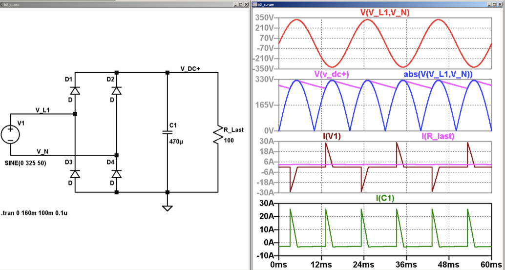

    Nun wird der Elko aber immer nur in einer Teil der Zeit aufgeladen, nehmen wir mal alle 10ms während 1ms an. Dann wird der Trafo in dieser Zeit nicht, wie oben, mit 1A, sondern mit 10A belastet. Die Spannung würde also auf 1V zusammenbrechen. OK, 1V stimmt nicht ganz, es ist etwas mehr, aber dann wird es kompliziert mit Intergral zum Rechnen.
    Die rote Linie zeigt die ideale Spannung am Trafo (Tatsächlich sähe sie etwas anders aus).
    Die blaue Linie zeigt die Spannung nach dem Gleichrichter ohne Elko und pink ist die Spannung am Elko.
    Die grüne Linie ist der Ladestrom des Elkos und somit auch derjenige durch den Trafo und den Gleichrichter.
    Der Spannungsverlauf am Trafo sieht in der Realität mehr wir die gelbe Linie aus:
