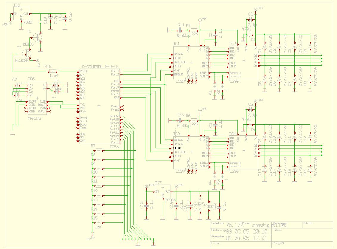

    Ich habe die Tipps befolgt, doch das Problem bleibt bei mir bestehen: Nur eine MotorSpule arbeitet richtig....
    Hier habe ich mal den Schaltplan meiner Schaltung mit C-Control usw., könnte da mal jemand gucken ob ich irgendwas falsch angeschlossen habe??!?!

    Mir fällt auf, daß weder Control, noch Reset bei den 297ern beschaltet ist, das solltest du noch nachholen.
    Außerdem geht Vref direkt auf den DA-Port? Ist das Signal von dort so sauber?
    Gruß, Michael

    Vref habe ich mittlerweile über einen Dreh-Poti gereglet...
    Wodran soll ich denn Control und Reset schalten, in der Schaltung (https://www.roboternetz.de/schrittmotoren.html) steht, man könne sie vernachlässigen und unbelegt lassen....
