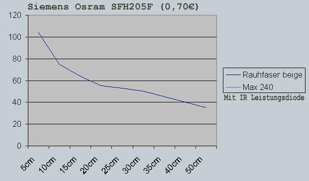

    07.05.2005
    102
    Mit etwas Tape, die in etwa Reflektions-Eckdaten zur neu gestrichenen Rauhfasertapete mit dem Licht einer modulierten IR Leistungsdiode. http://www.n-phy.de/zip/sfh205f.jpg
