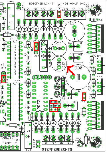

    nachdem ich nun nochmals spannung auf das board gebracht hab ist der fehler (leider) sichtbar geworden. Bzw. man kann erkennen, wo was nich stimmt.
    mit einem mal stieg an der unten gezeigten stelle rauch auf und es kamen funken. dadurch entstand dieses ist dieses leitungsstück hinter dem kondensator freigelegt worden.
    Ich denk ma, damit hat sich mein board verabschiedet, oder?

    markier auf der vergrößerung noch mal die genaue stelle und mach noch ein foto aus einem anderen winkel!
    ist das kleine ding zwischen den kondensatoren ein SMD-widerstand?

    nein das is kein widerstand das is ne einfache leitung...
    also das war vorher nich so...

    also ist die kuperbahn an dieser stelle abgefetzt bzw hat ne beuge geschlagen?
    schau mal im schaltplan nach was das für eine leitung ist... dannn lässt sich der fehler genauer eingrenzen wenn er nciht direkt an der stelle ist...
    und was hat die messung der widerstandes ergeben?

    Na ja, jetzt mußt du noch schauen, welche Teile diese Bahn verbindet. Und eins dieser Teile ist offenbar durchläßig.

    ich hab in meiner gallerie ma n ausschnitt von dem bestückungsplan eingestellt.
    an der spitze von dem pfeil ist es durchgebrannt...

    in der galerie ist es etwas unpraktisch aufgehoben... ich bin mal so frei und verlink es hier...
    in dieser region der platine gibt es recht viel möglichkeiten für eine kurzen mit viel bums dahinter, weil hier halt das leistungsteil mit den ganzen motortreiben und spannnungsregler sitzt...
    hast du auch mal das paltinenlayout? dann markier da nochmal die stelle, und ebenso im schaltplan (gucken zwischen welchen bauteilen die leiterbahn ist und dann die bahn im plan markieren)

    So...
    also es ist eine leitung von dem widerstandsnetzwerk rn1.
    ich hab noch ne frühere ausführung von dem board version 1.2. d.h. bei mir sind z.b. das widerstandsnetzwerk anders verlötet (1. stelle frei, letztes Bein nicht verlötet)
    der Schaden ist an der zu leitung zur ersten - also nicht bestückten - stelle entstanden.
    wenn ich im schaltplan schau, dann sieht s auch so aus, als wenn diese leitung da "endet"...

    Jetzt brauchen wir noch das andere Ende der Bahn.
    Falls das zu unübersichtlich ist, ev. die großen Elkos runternehmen, irgendwas hat's da sowieso.

    Ich hab mal den einen Kondensator ausgelötet...
    und siehe da: da führt das ende der leitung hin.
    was das jetzt bedeutet weiss ich allerdings nich...
    hier is ma noch n bild davon.
