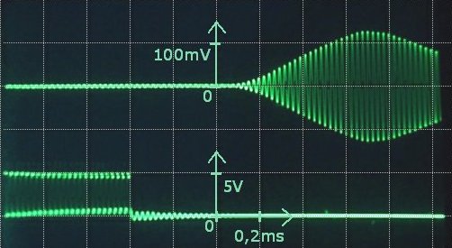

  10. #70
    13.157
    Ich wollte das einfach noch mal in die Diskussion einbringen, so ein Bild ist sicher wichtig für den Umgang mit den 40kHz Ultraschallwandlern.
    Ein Wandler wird mit ca. 24 Perioden einer 5V Schwingung im Gegentakt (H-Brücke) angeregt und ein zweiter Wandler in 340mm Abstand empfängt das Signal. Die Schallaufzeit vom Sender bis zum Emfänger wären damit ja etwa 1ms.
    Die Auflösung für das obere Signal ist 100mV/div für das untere 5V/div. Die Zeitauflösung ist 0,2ms/div.
    Aus dem Verhalten der Wandler lässt sich sicher etwas für den Einsatz bei der Windmessung ableiten. Es hilft vielleicht bei der Antwort, ob der Wandler mit Impulsen oder mit kontinuierlicher Ansteuerung betrieben werden soll.
