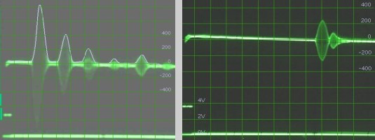

    13.163
    Bei einer Messung mit mehreren Hindernissen hintereinander kommen bei breiter Richtcharakteristik auch mehrere Echos.
    Es komt darauf an wie man sie auswertet.
    https://www.roboternetz.de/phpBB2/vi...?p=45701#45701
