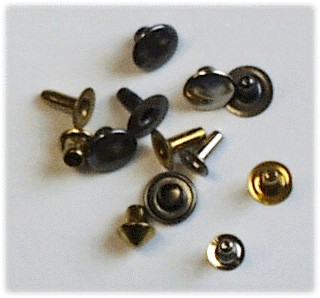

    danke für die Antwort! Was ist ne Hohlniete?

    1.) Das sind Hohlnieten:
