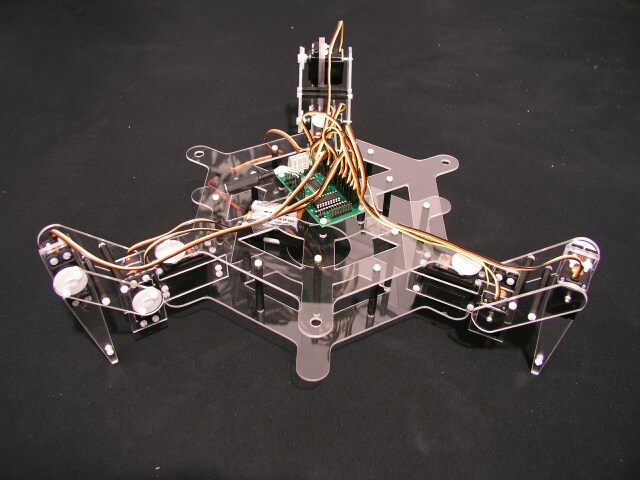

    Die ersten 3 Beine und der Körper sind nun fertig:
    Er wiegt jetzt insg. 800g und steht einigermassen, obwohl noch 3 Beine fehlen (3*180gr).
    Also wird das Gewicht wohl doch mein größtes Problem werden...
    Gruß, da Fox

    schaut ultra cool aus, FOX, bitte mehr bilder davon *sabber*

    Schickes Gerät! ;o)
    Ist ja erstaunlich schnell, wie Du das hinbekommen und zusammengebastelt hast!

    üüüüüüüüüüüüüüübelst geil!!!!!!!!!!!!!!!!!!!!!!!!!!!
    Wie hast du das Plexiglas so sauber geschnitten? Schaffen die 3 Beine die Plattform hochzuheben?
    Bitte poste noch mehr Bilder!
    Hast du des Board selber gemacht?
    Gruß Michi
