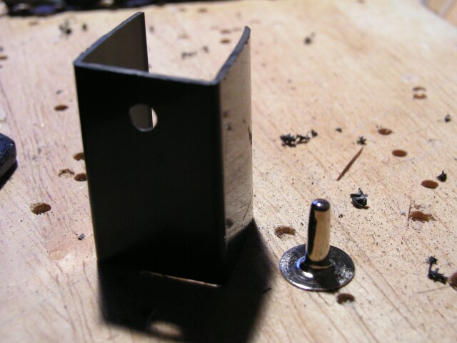

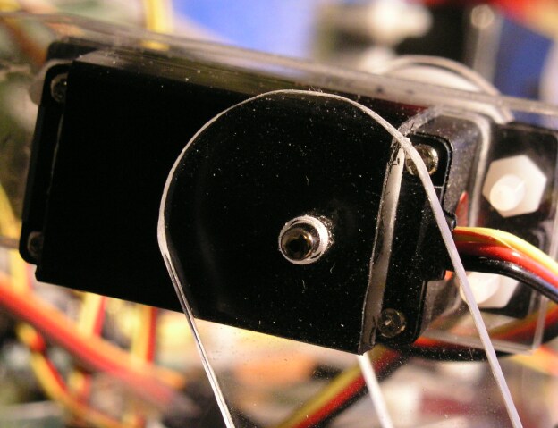

    hi nochmal
    Wie hast du es genau fertig gebracht, das plexi an den gekennzeichneten stellen zu befestigen?

    Zitat Zitat von Roboter n00b
    hi nochmal
    http://img422.imageshack.us/img422/6...mpicphp0pl.jpg
    Der Ersatz für den "Servo Hinge" von Lynxmotion besteht aus 2 Teilen:
    Links ein Kunststoff U-Profil (gibts als Meterware im Baumarkt) und rechts eine Hohlniete (20er Pack, ebenfalls ausm Baumarkt).
    Loch ins Profil, innen leicht anschrägen, damit die Niete gut abschließt und mit geeignetem Kleber reingeklebt.
    Dann kommt noch doppelseitiges Spiegelklebeband rein und ab damit unter den Servo:
    Habe die Teile noch etwas gekürzt, damit ich noch an die Schrauben komme, falls ich den Servo mal öffnen muss.
    Gruß, da Fox

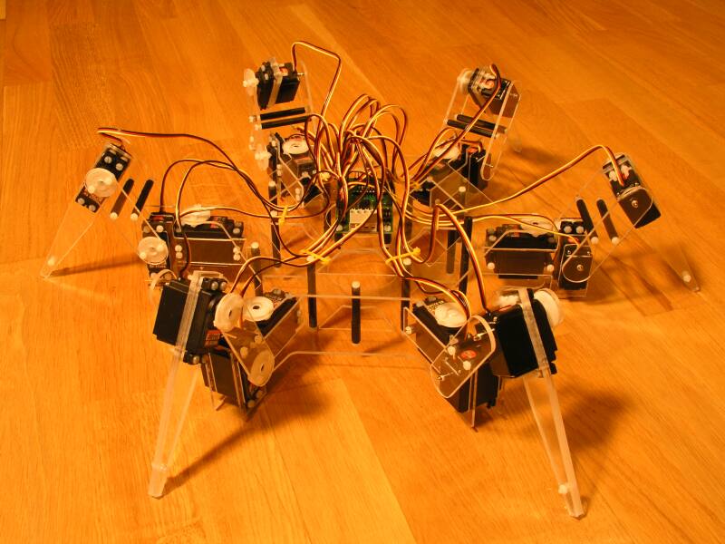

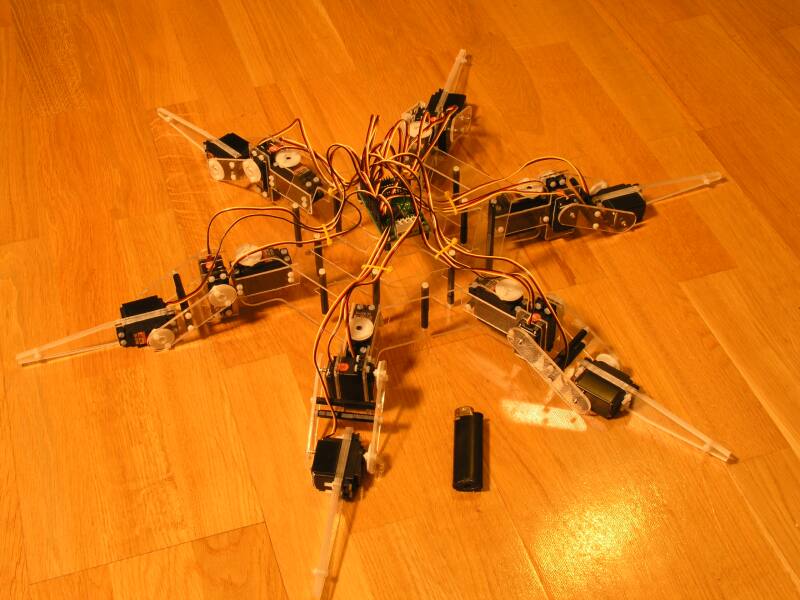

    Die Hardware ist eNdLiCh fertig !!! \/
    Gewicht derzeit: 1409 Gramm (ohne Akku)
    Und ich mach mir jetzt erstmal ein Bier auf...
    Gruß, da Fox
