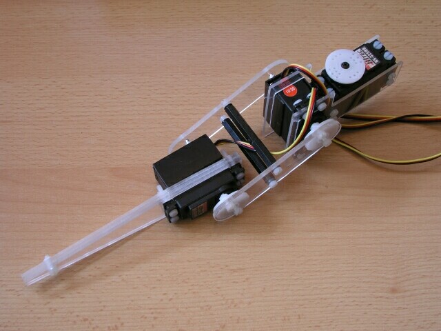

    Die Bewegungen der Beine werden vom PC koordiniert - der sagt dem SD21 per Funk welcher Servo ich welche Position gebracht werden soll.
    Im Steuerprogramm wird es sicher bestimmte Gangmuster geben - ist erstmal einfacher zu schreiben und hält die Odometriefehler in Grenzen (man kann die Fehler ausmessen und berücksichtigen).
    Eventuell werde ich einige Gehfunktionen in den PICAXE einbauen - aber da bin ich noch nicht sicher,
    weil sehr viel Codespeicher für das Auslesen der Sensoren und die Sende- & Empfangsroutinen draufgehen wird.
    Bin die letzten Wochen kaum zum basteln gekommen und wollte lieber noch das schöne Wetter geniessen
    Aber jetzt ist das erste Bein endlich fertig !
    Hier mal ein paar Bilder:
    Wiegt übrigens 194 Gramm.
    PS: Hat jemand einen Tip für mich, welches Werkzeug sich gut eignet um Acrylglas zu sägen/schneiden ? Mit der Laubsäge isses ne Tortur
    Gruß, da Fox
