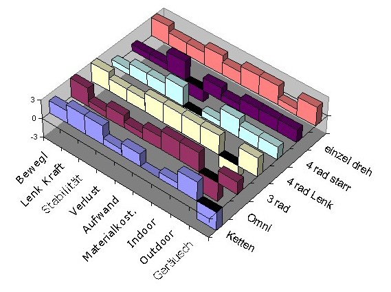

    13.138
    Schön, dass es zusammengestellt wurde. Zur Kontrolle habe ich noch mal ein Gesamtbild gemacht an dem die Beurteilung noch mal im Sinn des Wortes "quer"-gecheckt werden kann.
    Es wird schon nötig sein wenn man vergleicht welche Beurteilung als gleichwertig angenommen wurden. Die Geländegängigkeit des 3 Rades wurde meiner Meinung nach zu schwach eingeschätzt. Vielleicht hilft es, sich hierfür weiter Beispiele anzusehen. Schwächer als der starre 4 Rad Antrieb sollte es nicht sein, der gelenkte 4 Rad Antrieb dagegen sollte besser sein.
